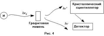

2) Эффект Комптона.
В 1922 – 23 гг. Комптоном был исследован характер взаимодействия фотона и электрона. В результате поставленных опытов был сделан вывод, что при определённых условиях они имеют характер механического столкновения. Рассмотрим схему опыта, натолкнувшего Комптона на такую мысль. В опыте, в качестве источника излучения, использовалась рентгеновская трубка с молибденовым анодом. Фотон попадал на графитовую мишень из источника       рентгеновского излучения1.     После рассеяния на мишени, исследовался спектр рассеянного излучения с помощью кристаллического сцинтиллятора. Вторичное излучение, полученное с помощью сцинтиллятора, попадало на фотодетектор.
Исследуя спектр, Комптон заметил, что лучи,  рассеянные на угол меньше , обладают большей длиной волны, чем исходное излучение, так что частота  вторичной волны оказывается вопреки классической теории меньше, чем частота  первоначального электромагнитного поля. Причём, энергия рассеянных фотонов (а значит и их частота) зависит от угла рассеяния . С позиции волновой теории это явление необъяснимо. На основании опытных данных, исследуя зависимость мощности рассеянного излучения от длины его волны при различных углах рассеяния, Комптон сделал вывод, что сдвиг длины волны линейно пропорционален , где  – угол рассеяния. Таким образом, чтобы поставить знак равенства, необходимо умножить  на некоторую константу. Мы можем записать:   (1), где  – комптоновская постоянная (комптоновская длина волны).
3) получим:. По определению . Подставляя это выражение в последнюю формулу, получим:  или, окончательно,     (5). Формула (5) называется условием Вульфа – Брэгга. Она показывает, под каким углом на кристалл с заданным периодом кристаллической решётки должно падать излучение, чтобы было возможным наблюдение интерференционных максимумов. В тоже время, с помощью формулы (5) мы можем определить период кристаллической решётки исследуемого кристалла. Известно, что в случае объёмной кристаллической решётке, особенно острым будет  центральный   максимум, т. е.  (см. рис. 13).
